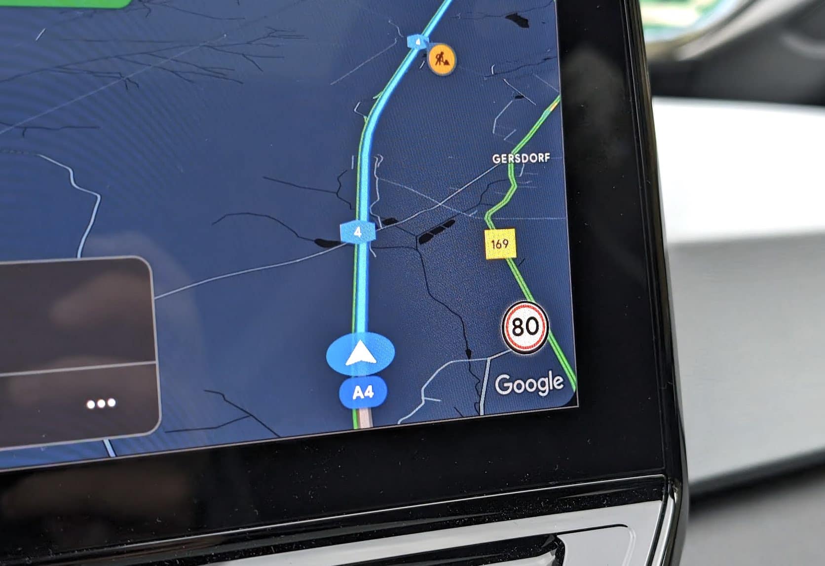

  • Heute mal getestet, ja, auf div. Strecken zeigte mir google-maps über AndroidAuto fortwährend das Limit der Geschwindigkeitsschilder an: BAB, Landstraße, Stadt.
    Immer zeitgleich mit der VZE vom Wagen, beim unmittelbaren vorbeifahren am Schild.
    "Leider" kam die nächste Änderung oder gar 30er-Fortsetzung doch schon nach absehbarer Zeit, so dass ich nicht weiß, ob z.B. die "30" von sich aus bleiben würde. Oder wie ich schon irgendwo las, irgendwann zu den sonst "gewohnten 50 in der Stadt" zurückfällt?
