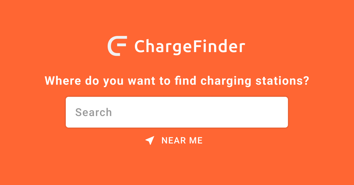

    Dann teste mal die App
    ....Route eingeben, Ladefilter setzen,
    in der Liste bekommt man die Entfernungen perfekt angezeigt
    Mehr braucht man nicht ;) ^^

  • MySmart
    So plane ich bei bei längeren Strecken einfach nach den Km meine Ladepunkte.
    Wenn's wirklich mal eng wird (was noch nie war) einfach Handy raus und suchen lassen......echt easy.
    So stelle ich mir eine Ladeplanung im Navi später mal vor.
