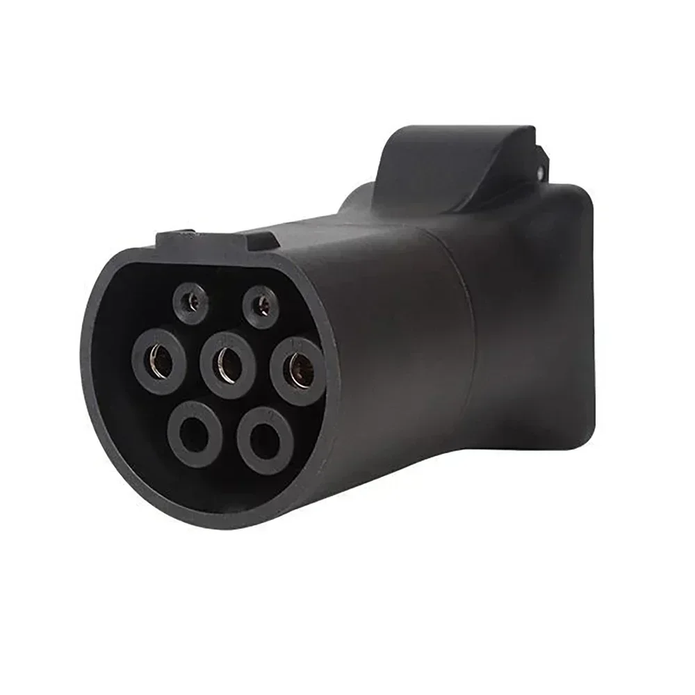

    Ich verwende diesen hier (Zeekr Smart Version) ohne Probleme. Lade damit unterwegs mein E-Bike auf.
  • Leider kein Link dabei.
    Mit Entladeknopf meinst du schon den Button auf dem Infotainment, und nicht den, den der Adapter evtl. hat.
    Ich war mir nicht sicher, ob das erlaubt war
    Diese Entladetaste befindet sich tatsächlich auf dem Infotainment-Bildschirm.
    Am Adapter befindet sich kein Knopf.
    Hier is ein link https://nl.aliexpress.com/item/1005007413371080.html
    Der Adapter oben sieht nicht richtig aus.
    Die Oberseite sollte nicht hervorstehen. Darin sollte lediglich ein längliches Verriegelungsloch vorhanden sein.
    Beachten Sie auch, dass dort Schuko steht. Dies ist die Steckdose, in die Sie Ihr 220-V-Gerät stecken.
  • Von den Teilen gibt es einige ohne Veriegelungsloch, funktionieren aber trotzdem. Wenn man so ein Teil hat und es stört, einfach an der richtigen Seite ein Loch reinbohren und gut ist

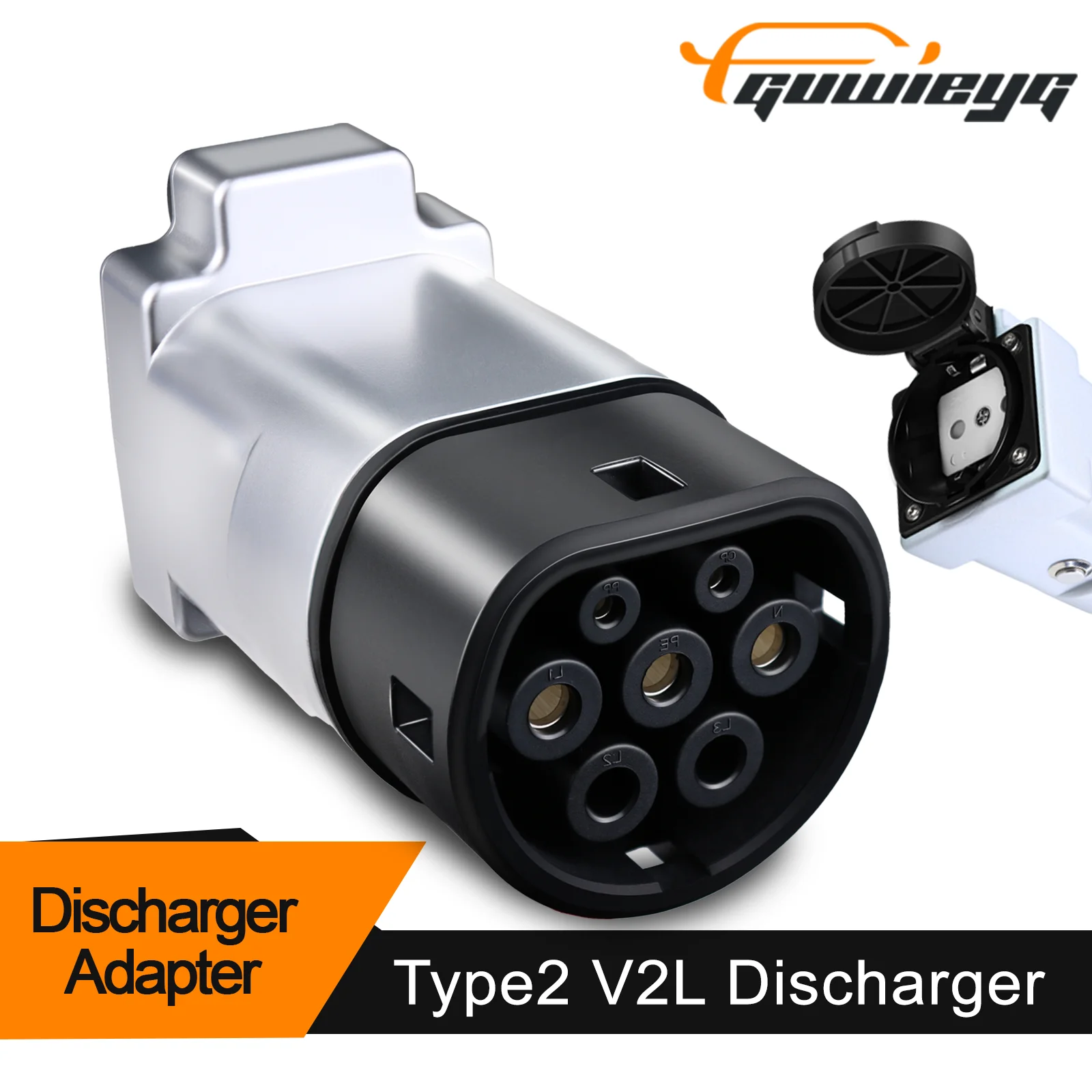

  • Hi
    ich habe den gekauft, der Adapter hat noch einen On/Off Knopf auf der Unterseite. Ich konnte Ihn Einstecken beim Smart auf Entladen gehen und dann gings auch schon los ;) -> Ich habe es mit einem Reise föhn probiert. 30€
    GUWIEYG - Farbe: FIT FOR SMART
