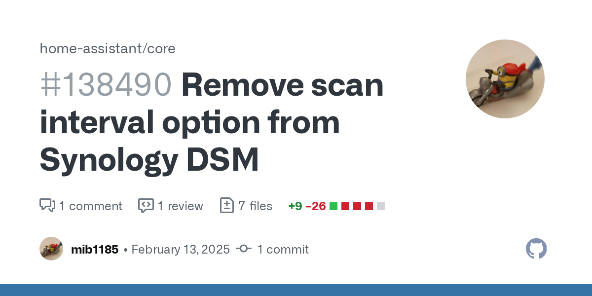

    Nun gibt es diverse Integrationen bei denen das Scan-Interval bereits schon wieder als obsolet gilt und es ist fraglich, ob es für die Smart-Integration überhaupt (noch) oder in dem erwarteten Maß funktioniert. Was du stattdessen machen kannst: eine Automation, die nach einem von dir festgelegten Intervall die Daten abruft, indem die update_entity-Aktion ausgelöst wird. In der kommenden Home-Assistant-Version ist dies bspw. für die Integration von Synology DSM der Fall und die Alternative (manuelles Polling per Automation) ist hier im ersten Beitrag verlinkt:
    Remove scan interval option from Synology DSM by mib1185 · Pull Request #138490 · home-assistant/core
    Breaking change The scan interval option has been removed and the default of 15 minutes is used. There is an integration independent and common way available…
    github.com
    Also auch das wäre ein Ansatz, den man versuchen könnte, aber auch der nützt natürlich nichts, wenn Smart die Daten nur sporadisch über die API bereitstellt. Sollte sich letzteres als Ursache herausstellen, wäre der Ansatz, den die alternativen Smartphone-Apps verfolgen, einen Versuch wert: zyklisch ein Aufwachsignal an das Auto senden, z.B. "Sitzheizung abschalten". Aber Vorsicht: beschwere dich dann nicht, wenn das Auto dann nicht mehr in den Tiefschlaf geht und die Batterie ständig leer ist oder der Popo friert ;) - also kein genereller Ansatz, aber gekoppelt an eine Bedingung, wie "Auto ist aufgeschlossen" oder "Motor ist an" oder "device_tracker is not at_home" oder dergleichen ggf. doch brauchbar.
